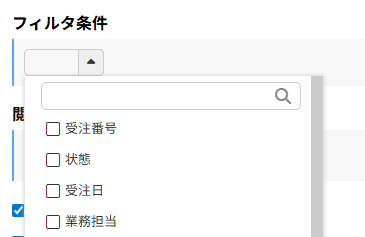

1. プリセットフィルター
レポート設定 > 基本 では、プリセットフィルターを設定できます。これにより、ユーザーはレポート利用前に指定したフィールドでフィルターを適用できます。詳しくは こちら をご参照ください。

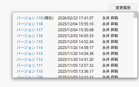

レポートのバージョンを復元
レポートタブで新規レポートをクリックすると、レポートページの右上に変更履歴が表示されますので、それをクリックすることで復元したいバージョンを選択することができます。

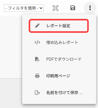

レポート設定
右上の をクリックし、レポート設定 を選択すると、任意のレポートのスタイルを設定できます。
レポート設定には、基本、フォント、境界線 の 3 つのセクションがあります。

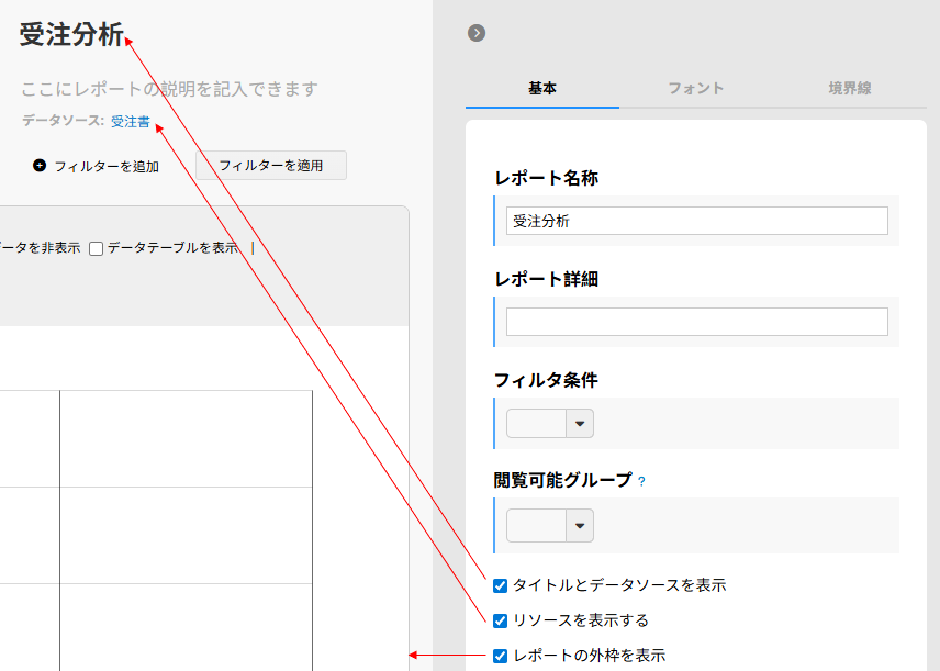

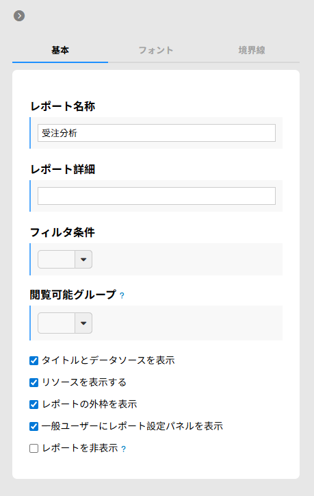

基本
レポート名と説明の変更に加えて、以下の設定を調整できます:
レポート表示内容: 下の画像をご参照ください。
フィルタ: レポートを使用する前に、これらのフィールドに対してフィルターを適用できるようにします。
閲覧可能グループ: レポートアクセス権限 の段落をご参照ください。
一般ユーザーにレポート設定パネルを表示: デフォルトでチェックされています。一般ユーザーにレポート上部の設定を変更させたくない場合は、チェックを外してください。
レポートを非表示: チェックすると、このレポートはデータベースのホームページおよびタブメニューセットで SYSAdmin 以外のユーザーには表示されません。ただし、埋め込みリンクまたはレポート URLからは引き続きアクセスできます。

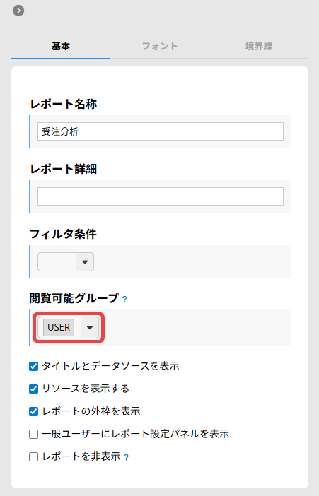

レポートのアクセス権限
SYSAdminはレポートを作成および保存することができます。初期設定では、一般の内部ユーザーもレポートの作成は可能で、SYSAdminが保存したレポートは、内部ユーザー・外部ユーザーの両方が閲覧できます。
レポートには独立したアクセス権設定はありません。ユーザーが閲覧・作成できるレポートは、元となるシートのアクセス権限に従って制御され、表示されるレポート結果は、そのユーザーが閲覧可能なレコードのみに限定されます。
特定のユーザーグループだけにレポートの作成・閲覧権限を付与したい場合は、機能権限設定でさらに細かく制御できます。
注意:レポート閲覧の権限は、レポート作成の権限とセットで付与する必要があり、閲覧のみの付与はできません。
