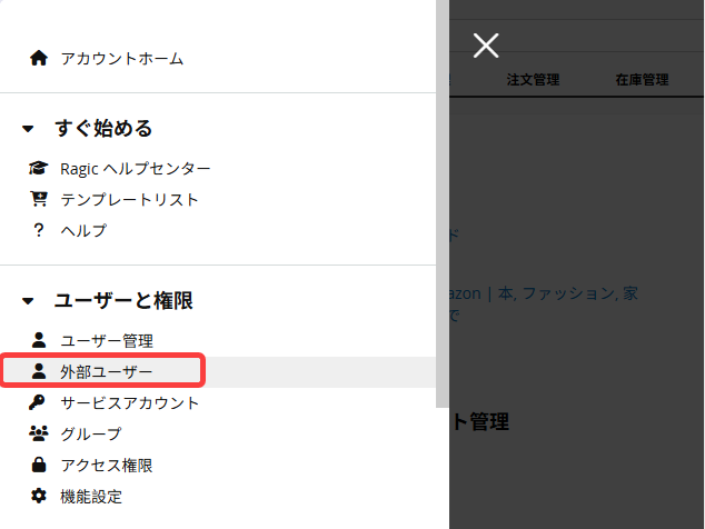

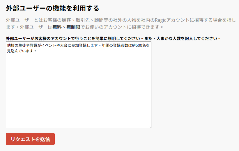

外部ユーザー機能を有効にするには、左上にあるハンバーガーメニューユーザーと権限の中の外部ユーザーをクリックします。 以下のフォームにご記入の上、外部ユーザー申請書をRagicチームに提出し、審査を受けてください。 申請が承認されると、外部ユーザー管理ページにアクセスし、外部ユーザーを管理することができます。 外部ユーザーは、招待されたメールアドレス宛に通知メールを受け取り、そこからデータベースにログインできます。 アクセス権限 は、所属グループ に割り当てられた設定に基づきます。 外部ユーザーシートにフィールドを追加することは可能ですが、既定フィールドの移動・変更・削除は行わないでください

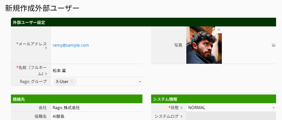

外部ユーザーのリクエストがRagicチームによって承認されると、アカウント設定の外部ユーザーページに移動し、+新規作成をクリックして外部ユーザーを追加することができます。 外部ユーザーのために追加したデータは、すべて保存されます。 これらの外部ユーザーは、登録されたメールボックスに通知メールを受け取り、それを使ってRagicにログインできます。これらのユーザーの権限は、ユーザーグループで設定された的アクセス権限になります。 外部ユーザーのフォームページデザインを変更することもできますが、デフォルトのフィールドを削除しないように注意してください

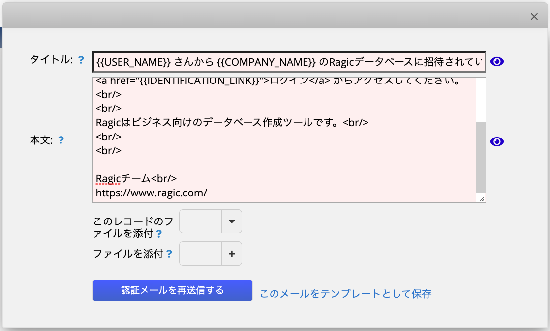

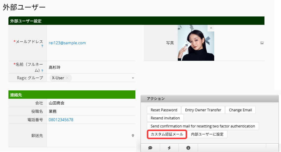

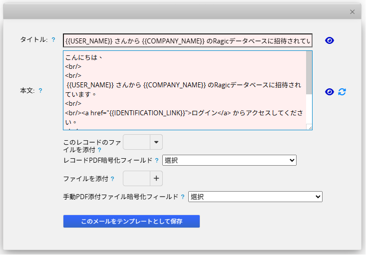

Ragicのデフォルトの認証メール内容に加えて、カスタムメールを作成することでメール内容をカスタマイズすることができます。 左上のメニューアカウント設定ユーザーの下にあるアクションボタンがあります。 ポップアップウィンドウでは、HTMLの構文または私たちが提供するパラメータを使って編集することができます。カスタムメールテンプレートのパラメータ一覧 内容の編集時にをクリックすると、編集が正しいかどうかを確認することができます。 ゼロから編集する場合、またはRagicのデフォルトのメール内容を使用する場合は、をクリックしてデフォルトのコンテンツを復元することができます、その場合、すべての変更は保存されません。 本文編集が終了したら、このデータへのリンク、このデータのエクセルファイル、このデータのPDFファイル、このデータの差し込み印刷、その他の添付ファイルのアップロードを選択することができます。 今後送信されるすべての新規外部ユーザー認証メールにこのテンプレートを使用したい場合は、「このメールをテンプレートとして保存」をクリックしてください。
