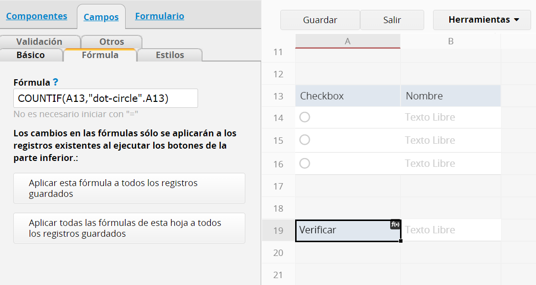

Si solo quieres que los usuarios seleccionen una opción en la subtabla, puedes crear un campo de texto libre con fórmulas COUNTIF para contar cuantos círculos tienes en la subtabla.
Por ejemplo:
Nota: Puedes ocultar este campo si es necesario.
Luego, aplica validación como “1” para que el registro pueda guardarse cuando los usuarios seleccionan la única opción en la subtabla.
Nota: puedes agregar mensajes de error en este paso si es necesario.
En el futuro, cuando los usuarios busquen más de una opción en la subtabla, recibirán el mensaje al guardar el registro.
