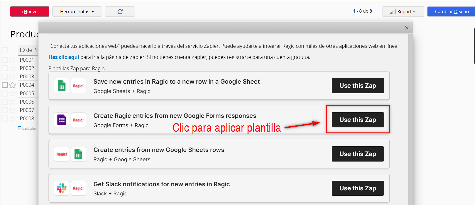

Zapier te permite conectar tus aplicaciones web, facilitándote automatizar tareas tediosas. Ragic permite la integración con otros servicios en línea vía Zapier. Si deseas usar Ragic como una aplicación de activación o acción. Ve al menú Herramientas y seleccione Conectar con tus aplicaciones web bajo la sección Sincronizar.
Aplicar Zaps prediseñados: conectar con Gmail
Al hacer clic en Conectar con tus aplicaciones web, se mostrará una ventana emergente con las sugerencias prediseñadas.
Al hacer clic en cualquiera de las sugerencias te llevará al asistente de configuración. Por ejemplo, para conectar con Gmail, deberás iniciar sesión en tu cuenta Google antes de continuar con el siguiente paso.

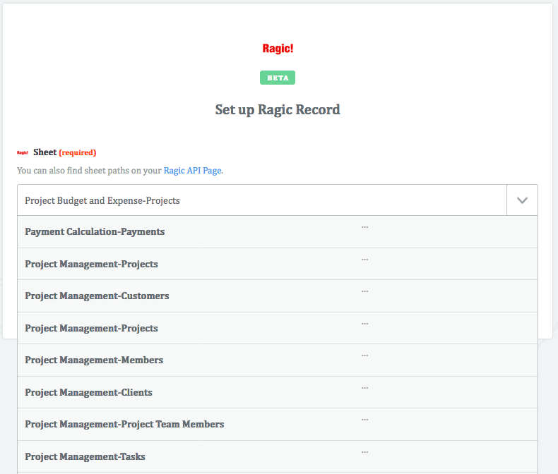

Luego, necesitas conectar la clave API y la ruta de la hoja (Sheet Path). Puedes encontrarlos en tu página API de Ragic, la cual será enlazada desde Zapier en este paso.
Puedes hacer clic en página API de Ragic para ver la lista completa de tus hojas, o puedes seleccionar una hoja desde el menú desplegable.
Ya que puedes tener muchas aplicaciones diferentes guardadas en las hojas de tu cuenta Ragic, asegúrate de conectar la ruta de la hoja correcta.

En el caso de Ragic, deberás conectar la clave API y la ruta de la hoja. Puedes encontrarlos en la página API de Ragic, el cual será enlazado desde Zapier en este paso.
Puedes hacer clic en la página API de Ragic, para ver la lista completa de tus hojas, o puedes seleccionar una hoja desde el menú desplegable.
