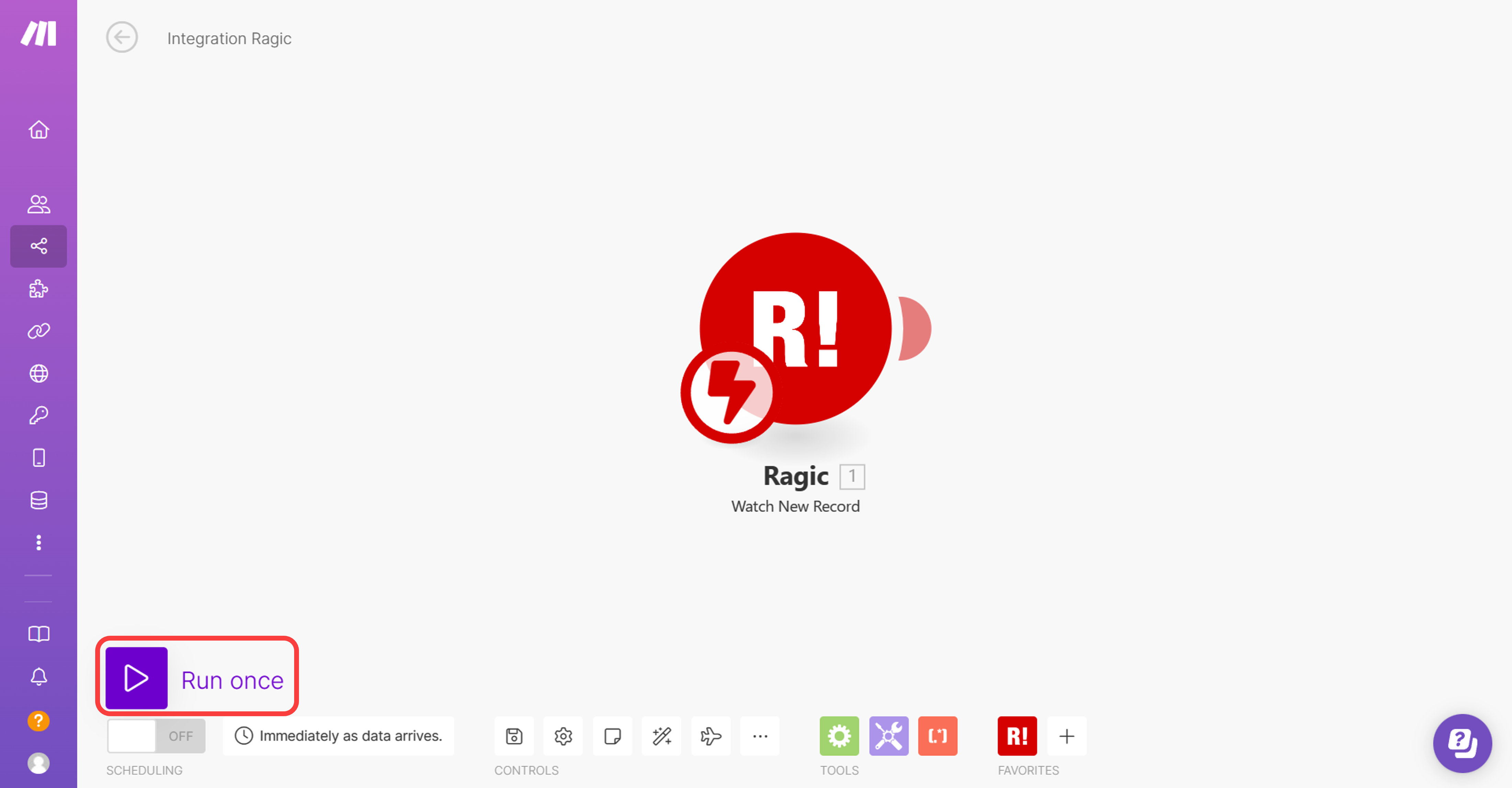

Para actualizar la información del módulo activador, primero deberás ejecutar el escenario una vez. Haz clic en "Ejecutar una vez" en la esquina inferior izquierda del editor.

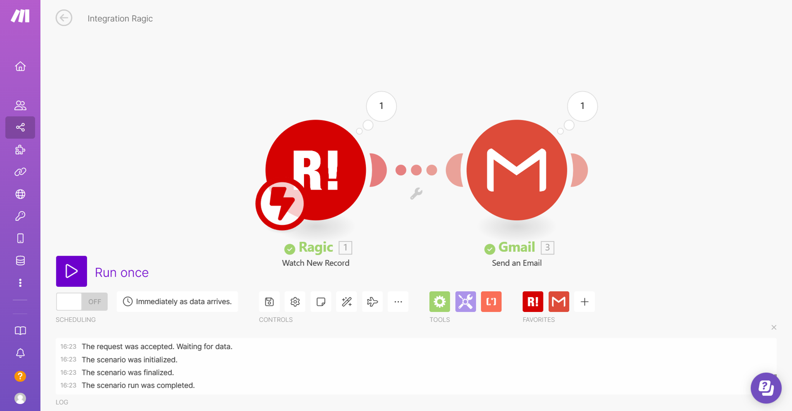

Vuelve a ejecutar el escenario para probar el proceso de envío de correo electrónico. Primero, haz clic en "Ejecutar una vez" y crea un registro en Ragic.
Al volver a Make, el escenario debería activarse.
Puedes revisar la bandeja de entrada para ver si el correo electrónico fue enviado correctamente.
