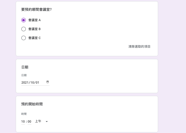

過去,這樣的「約」可能是透過寄信聯絡、打電話預訂、面對面確認,或用掛在會議室門口「會議室預約日曆」這類紙本工具達成,比較耗時費工。不過這幾年,很多人開始會用像這樣的「線上預約表單」讓人填寫:
表單主要的好處是「節省來回確認的時間」:只要把表單網址提供給需要預約的人,大家自行填表、選擇(填寫)要預約的時段,你就可以快速取得資訊,甚至直接排定多數預約行程,後續追蹤管理也方便。
