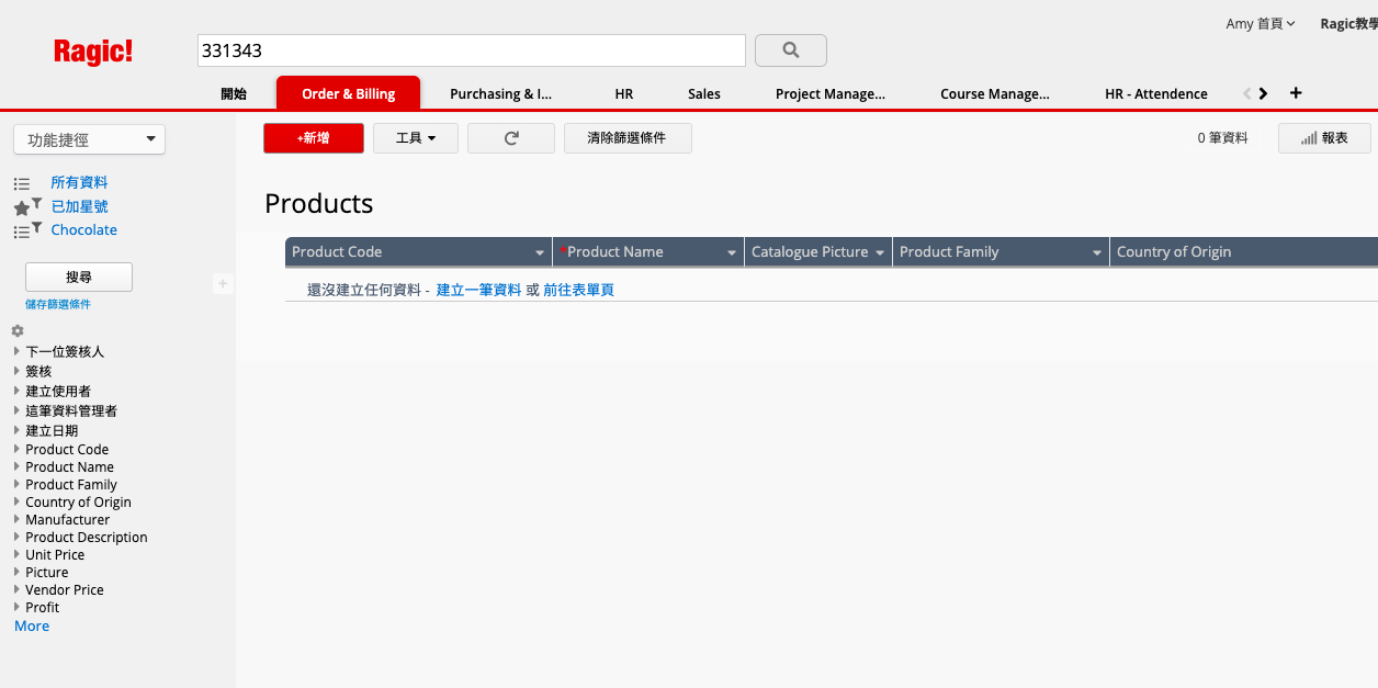

提到 Ragic 数据库中最快速又最方便的搜索工具,大概就是“全文检索”了!只要输入关键字,就能找到相关的数据。但是,你是不是常遇到“明明输入了关键字,也确定有这个数据,但却搜索不到任何数据”的情况呢?尤其当你的编号都是英数混合的时候,你可能很熟悉这样的情况,例如我有一笔产品数据,产品编号是CHO331343-GERMANY,但如果我在全文检索搜索框中输入“331343”,是怎么样也搜索不到的!

这就是为什么假如要搜索产品编号是“CHO331343-GERMANY”的数据,在全文检索输入“331343”就搜索不到的原因——字典里只有“CHO331343-GERMANY”这个索引(字),没有“331343”这个索引(字)。
如果你非得要系统可以在你输入“331343”的时候就找到这个产品编号,你的编号就得单击照计算机系统的规矩来,以空格区分字符串,例如存成“CHO 331343 GERMANY”。

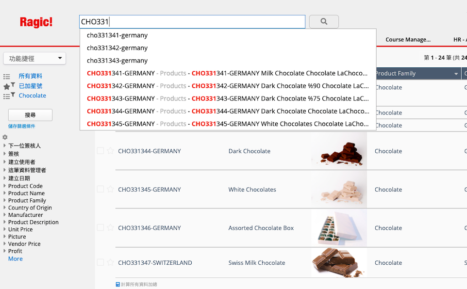

你可能会问,“若无法搜索到‘不完整’的关键字,为什么我在输入关键字、尚未完整输入这个字的同时,系统却知道我可能要打的是什么,出现提示的画面呢?”(如下)
这个是许多检索机制都会提供的功能,我们可以叫它“搜索建议”,目的是根据你现阶段输入的信息,找出包含你可能要输入的“完整关键字”、以及包含可能关键字的相关数据,列在检索栏的下方。
以 Ragic 的全文检索功能来说,会列出三笔“建议关键字”,以及最多五笔“相关数据”(你已输入的信息会被标成红色),目的都是要给你一些提示,让你即使记不得最完整的关键字,也有可能找到你要的数据。只要以鼠标或快捷键点选系统提示的“建议关键字”或“相关数据”,系统就会代替你输入这个完整的关键字,就可以不用自己手动全部打出完整的关键字来才能搜索了!
但是,“搜索建议”并不代表搜索结果,所以,如果在输入到一半、又没有点选搜索建议的情况下,单击到“Enter”(或点放大镜图符)的话,仍然不会看到任何内容。(除非刚好有另一个被建为索引的“字”,正好等于你输入到一半的内容)
以上面的例子来说,输入了“CHO3313”来搜索,在搜索框下方看到了搜索建议,但假如你不点选、直接在这个状态下 Enter 的话,仍然搜索不到任何内容。
另外,出现“搜索建议”的前提是,你所输入的部分字符串,要刚好是从系统中关键字的字首开始打,这样系统才能判断你可能想要输入的内容,进而做出提示。如果是从关键字的中间段开始打,例如要找 “CHO331343-GERMANY” ,你输入 GERMANY 的话,仍然不会因为这样而出现对应的搜索建议喔!

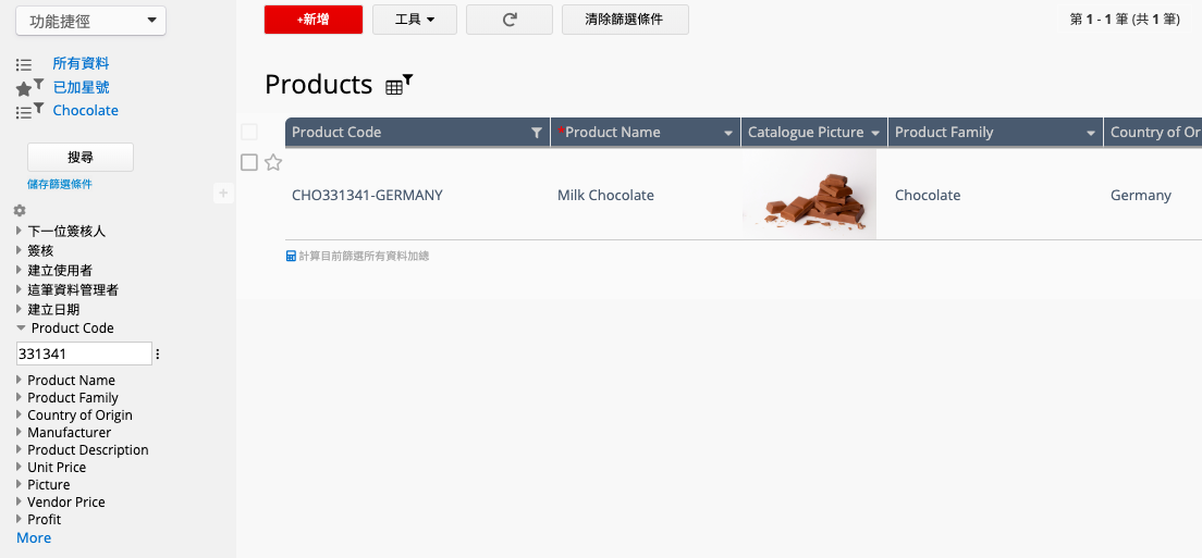

1. 如果我真的只记得片段的字符串怎么办?
那就用用Ragic其他搜索及筛选的工具吧!除了用关键字搜索的全文检索以外,Ragic也有提供表单的左侧搜索以及字段首部搜索,让你可以针对指定的字段做精准的筛选,有需要的话还可以一次针对多个字段下条件。详细的功能说明可以参阅我们的这篇文档
