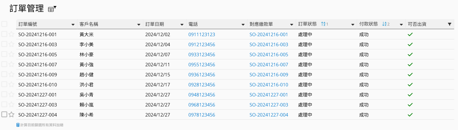

Before:手動逐筆核對訂單和繳款單,耗時又容易出錯
After:一鍵完成對帳,一眼掌握所有訂單付款狀態
有些公司在出貨前需要確認訂單是否已完成付款,但如果系統無法自動檢查付款狀態,便得在訂單和繳款單之間逐筆核對,相當耗時麻煩且容易出錯。假如你已經透過「付款欄位」將金流付款資訊整合在 Ragic,只要在表單上做一點延伸設計,其實就可以像上圖一樣按個「對帳」按鈕,付款狀態就自動顯示,方便篩選、查看、安排出貨。
如果你也想要一鍵自動對帳,可以參考以下的表單設計方式:
1. 在表單上新增付款欄位時,請將「付款商品名稱欄位」指定為「訂單編號」欄位(這樣後續對帳時,系統就有獨特值可供比對)。
2. 在訂單上新增一個對帳區塊,並加入對應繳款單、付款狀態、可否出貨等欄位,並將「對應繳款單」欄位的公式設為 C2(也就是訂單編號欄位)。
3. 透過連結與載入功能,將「對應繳款單」欄位連結到「金流繳款單」表單的對應欄位,並設定為「隨時載入欄位值」。
4. 將「付款狀態」欄位設為自由輸入欄位,並透過公式設定顯示「付款欄位」的欄位值(在範例中為 A22)。這樣當付款成功時,此欄位就會顯示為成功。
5. 將「可否出貨」這個打勾選項欄位以公式設置為當「付款狀態」為「成功」時顯示 Yes(打勾),反之則為 No(打叉)。這樣一來,當付款狀態欄位更新為「成功」時,此欄位就會自動顯示打勾的結果。
6. 為了能在列表頁快速查看哪些訂單可以出貨,需要將對帳區塊的欄位都顯示在列表頁中。同時,記得將「對應繳款單」的公式設置為「訂單編號」欄位(範例中為 A1)。
7. 由於上述的連結與載入和公式需要更新欄位值才能觸發,因此可以在列表頁建立一個「對帳」的動作按鈕,透過公式重算來觸發公式和連結與載入。
8. 完成以上步驟並儲存表單後,只要按下對帳按鈕,就能快速檢視每筆訂單的付款及能否出貨的狀態。如果訂單筆數較多,還可以設定篩選條件,將近期已付款且可出貨的訂單篩選出來,方便快速查看和處理。
